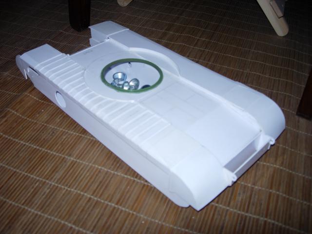

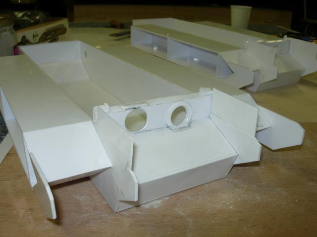

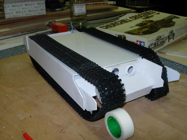

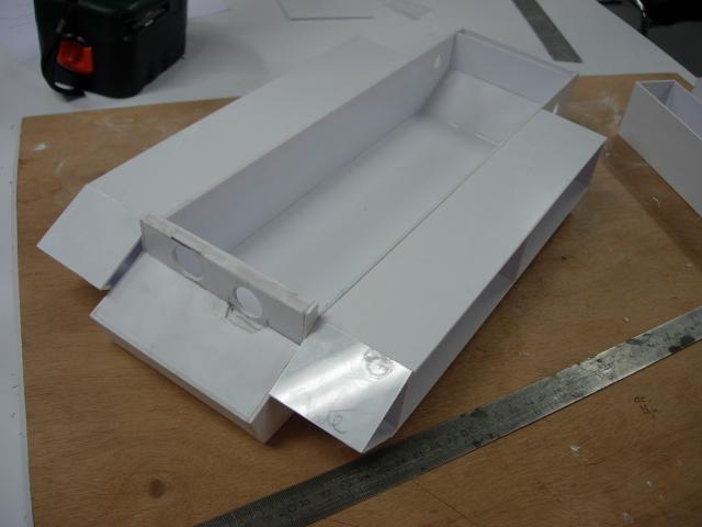

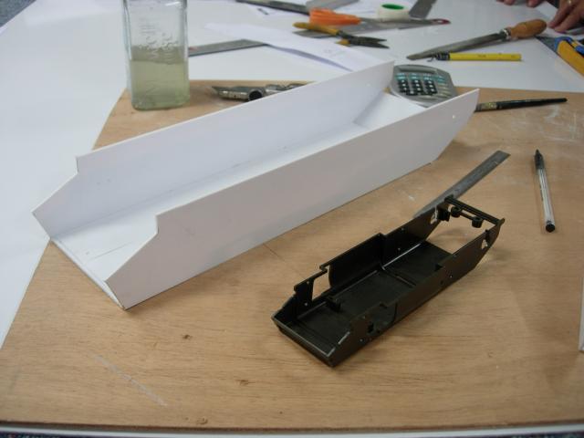

Comme promis il y a quelques temps, je me décide à faire une pause crocodile avec l'un de mes ami, avec qui je partage la passion de ce char.
En effet, nous allons créer en parallèle deux chars anglais équipés du fameux lance-flammes, avec sa remorque si particulière, qui donne l'inpression que les militaires à bord partent en vacances affublés de leur caravane.
Les autres chars n'en pâtiront pas, car ce projet se fera uniquement de concert, pour mieux approcher les problèmes que peuvent causer la construction scratcht. De plus cet ami ne dispose pas d'autant de disponibilité pour bricoler loin du foyer conjugale. L'avantage pour moi, c'est que mon club est sur place. Ce projet risque donc d'évoluer en dents de scie, au grès des motivations.
Je ne vous fait pas plus attendre...

Juste une petite question, la soudure de tes panneaux de carte
plastique, tu la réalise comment? Colle à maquette classique,
colle époxy, super glue?
D'avance, merci.

La carte plastique n'est autre que du polystyrène shock ou choc ou tchoc choc, (oubli), que tu colles avec du trycloéthylène, interdit à la vente, sauf dans ce cas. Le collage est instantané. Un paisir à travaillé. Le prix d'une plaque d'1m2 vaut 19 euros, chez WEBER métaux et plastiques rue du poitou à paris.

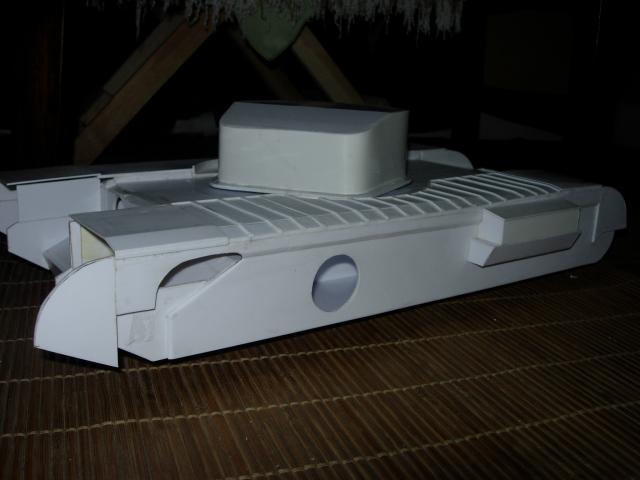

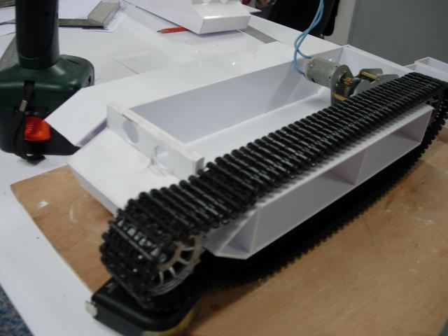

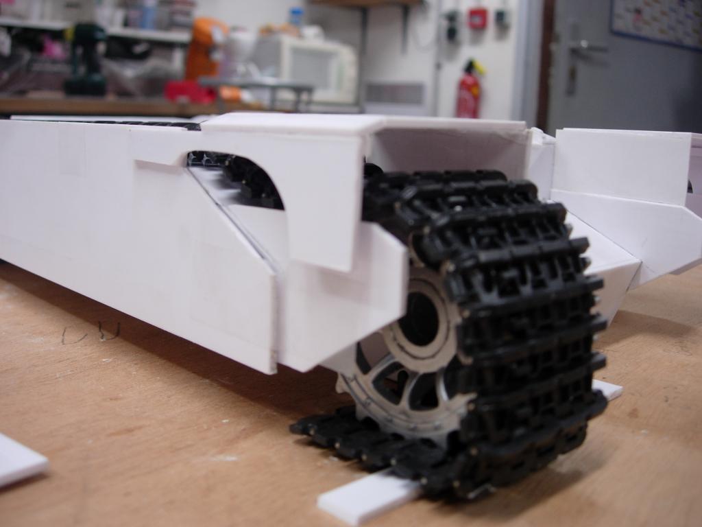

Et on colle ,.... et on colle!!
Chaque pièce est répertoriée de sorte de pouvoir la refaire à l'unisson à la demande.!!!!

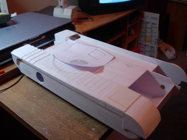

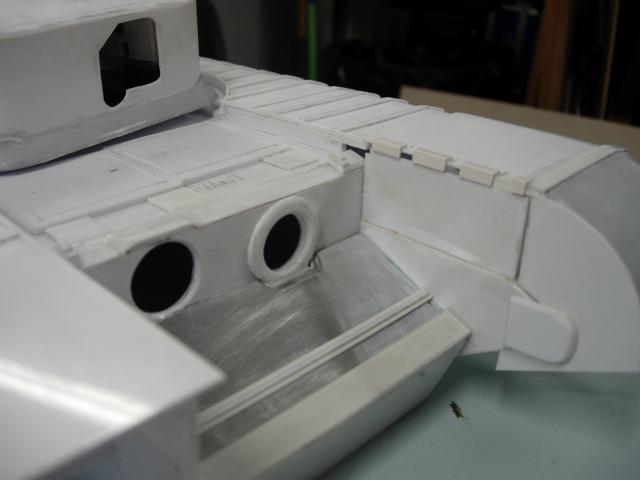

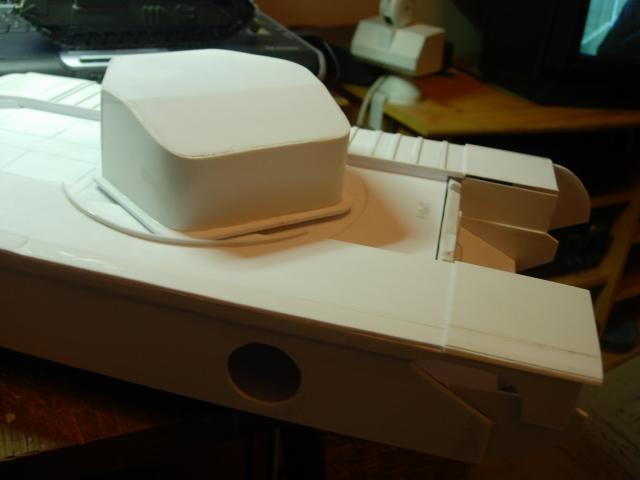

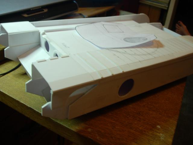

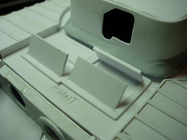

Préparation des garde-boue avant , qui cacheront le galet arrière du tigre, il en sera de même pour l'arrière. Un petit maquillage et on y verra que du feux.
Dans quelques temps je serai en mesure de quantifié le coût de la bête, et pourquoi pas, proposer des formules de type carrosserie complète seule à équipé soi même avec une mécanique HL, ou bien fonctionnel à peindre, ou la totale. Après il est possible de proposer les options, avec le porte pont, ou le pétard, ou le déroule fascine. Les idées ne manquent pas. La cerise sue le gâteau étant le lance flammes.
Si éventuellement quelqu'un est interessé, il faudra discuté sérieusement, qui sait???

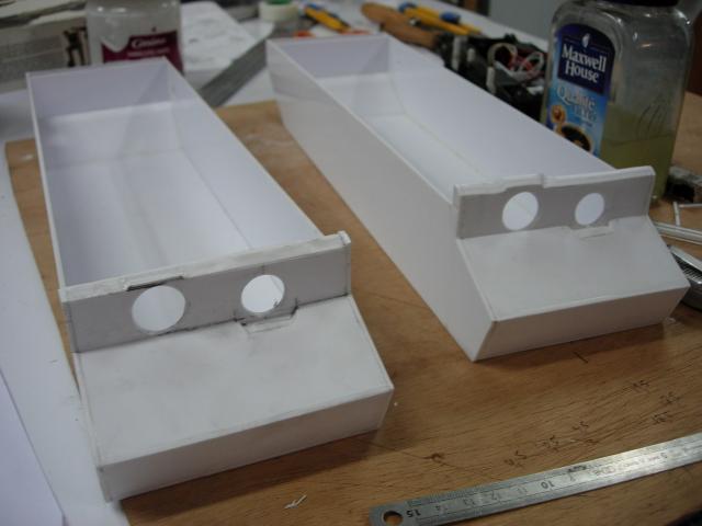

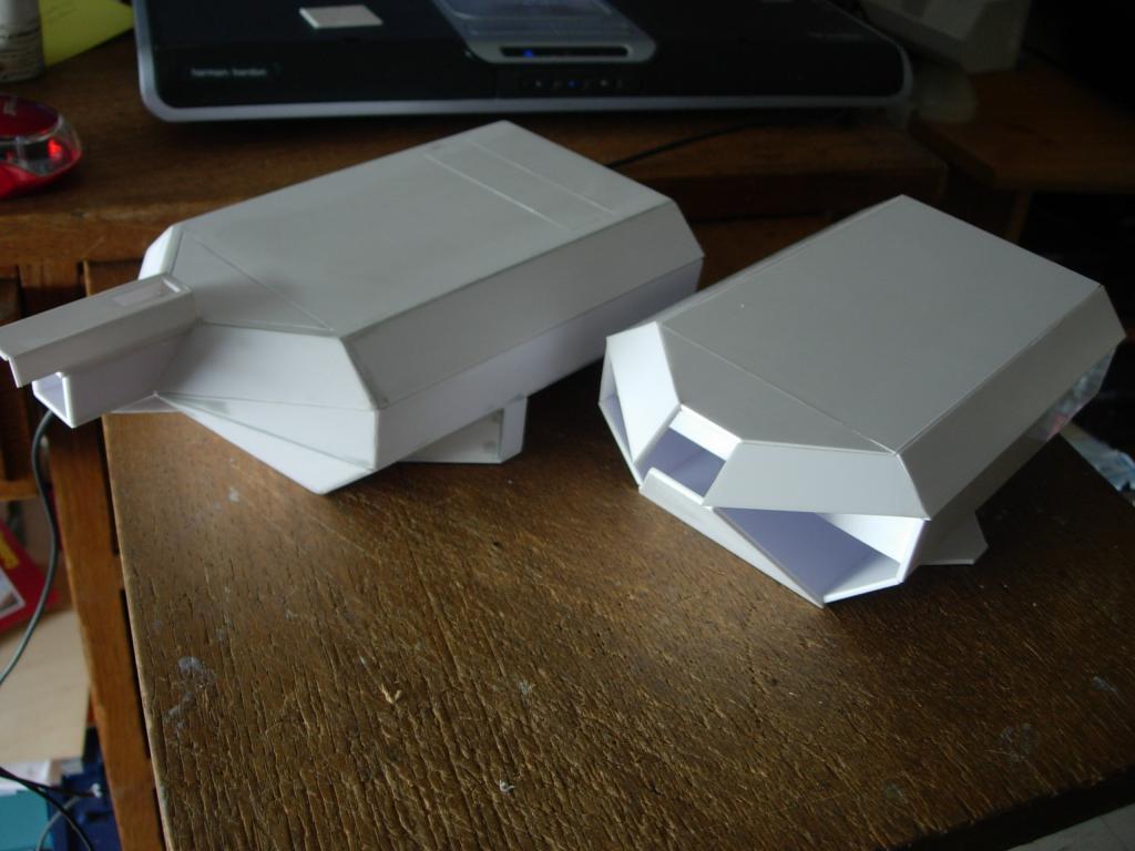

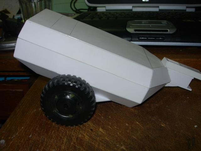

Le réservoir qui contiendra le précieux liquide...

Et de presque deux. Capacité totale pour le carburant sera de 1 litre, de quoi brûler quelques décors.

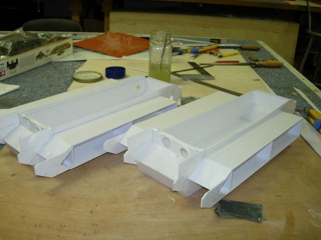

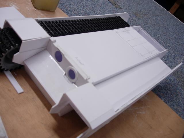

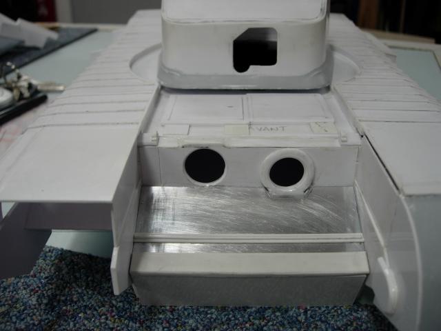

Ce soir... petits bras, mais bon c'est mieux que rien.

Holala, c'est un veritable massacre. mais dit moi tu as assez de place en largeur pour mettre les blocs moteurs Heng long?

Aucun souci de ce côté là. J'ai 10 cm.

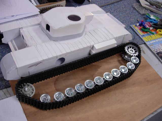

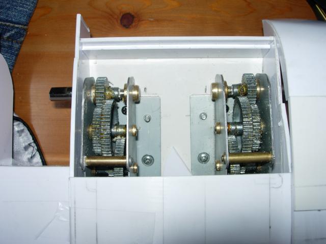

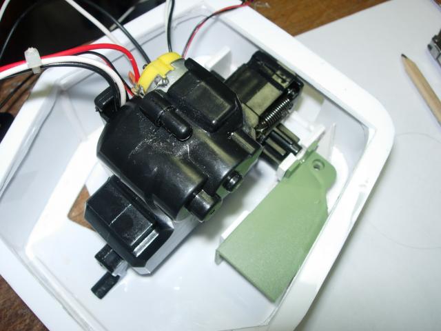

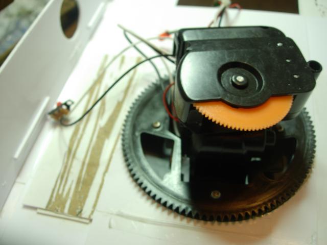

Mise en place des moteurs pour vérifier les bonnes hauteurs. Préparation du mécanisme de la tourelle, récupérée sur les restes du panther.
Les passions lorsqu'elles sont sincères enrichissent ceux qui les éprouvent.

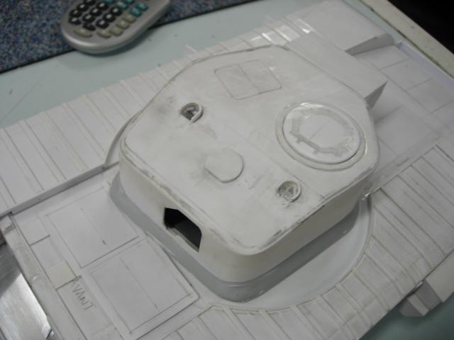

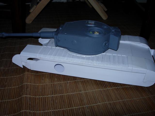

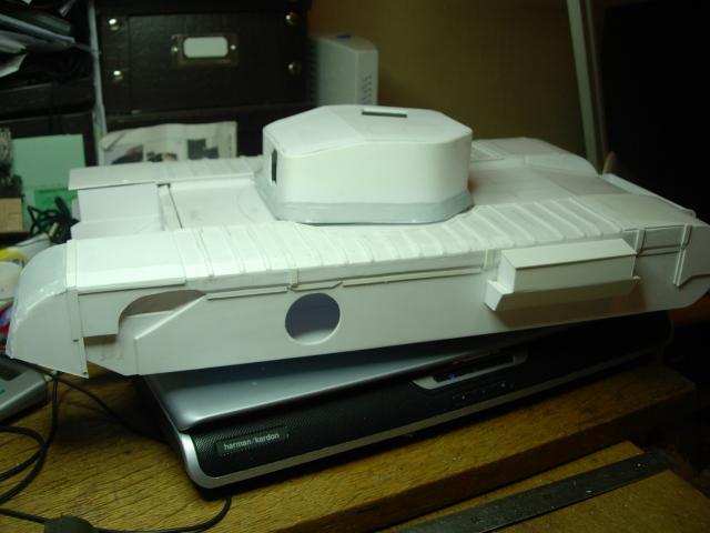

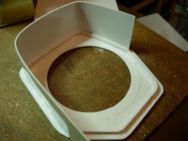

Churchill hybride?
BON... un peu de sérieux!
Mise en place du système de tourelle récupéré sur l'ex panther.

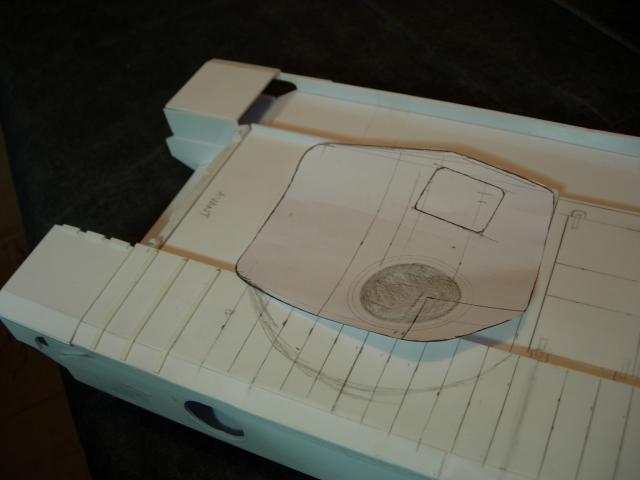

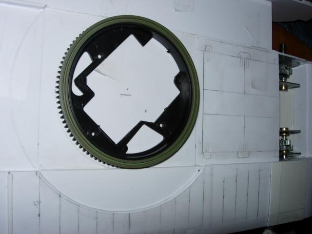

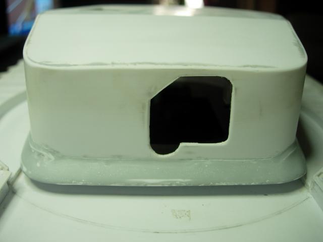

Mise en forme de la tourelle.

Dis moi flammethrower, les chenilles du Tiger étaient beaucoup plus larges que cette du Chrchill, n'aurais-tu pas
dû optér pour des chenilles de Pz IV, plus à l'échelle ?
flammethrower
Les Spécialistes.
Les Spécialistes.
Joined: 24 Feb 2008
Posts: 533
Point(s): 552
Moyenne de points: 1.04
PostPosted: Fri Aug 15 2008, 17:00    Post subject: Churchill CROCODILE Reply with quote
Salut
La chenille de pz4 fait 2,5cm contre celle du tigre avec 4,2cm en retirant la petite rallonge. Le churchill doit faire 3,5cm. Quiite à choisir je préfere avoir un churchill avec des baskets, plutôt qu'avec des talons aiguilles. Vu le poids du bébé, la chenille PZ 4, ne ferait pas un tour de barbotin. Le meilleur compromis étant les vrais chenilles de panther qui correspondent mieux ,que l'on trouve sur le net, et qui équipent mon bergepanther. Il est vrai que le dessin peut choquer aussi, cependant l'avantage du churchill, reposent sur ses garde-boue qui peremettent de cacher la misère. En réduisant légèrement la caisse, et en rallongeant un soupçon la carosserie cela passe sans problèmes. L'essentiel etant que cela ne choque pas.
Il est vrai qu'il est difficile de trouver son bonheur dans les équipements, lorsque l'on fait du scracht. Cependant la méthode de MAC GYVER paye toujours. De plus si je décide de lancer des petites productions limitées, je travaille pour que cela coûte le moins cher possible pour pouvoir proposer des joujous uniques accessibles au plus grand nombre sans concurencer tamiya. Par contre celui qui souhaite investir dans de la chenille à part, pourra aisément me préciser ne ne pas rallonger le char à la taille TIGRE.
J'espère avoir pu justifier mon choix.

L'art de se faire des noeuds au cerveau pour adapter le système de tir. Nouveau problème : Impossibilité de mettre le mécanisme de montée/descente , il manque en profondeur 1cm. Solution de repli : installer le système sous le canon, pour qu'il tourne en même temps que la tourelle sans la géner, et sans toucher sur les bords à l'intérieur. Je croise les doigts.

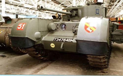

Tiens, quelques photos d'un Churchill rencontré lors d'un petit week-end en Normandie

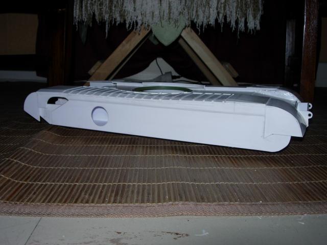

Merci pour ton pétard Normand!
Le travail sur le garde boue continue, ainsi que sur le flanc.
La petite jupe à la base de la tourelle.

Content de voir que les vacances se terminent... je plaisante, nous n'en n'avons jamais assez!
Découpe des trappes avant.
Un petit peu d'alu là où cela fais mal (flammes obligent)
Réflexion sur la chenille... reste plus qu'à faire les suspensions et déterminer la bonne tension.

J'ai oublié le haut de la tourelle.
Intérieur du garde boue gauche.
