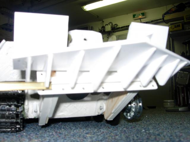

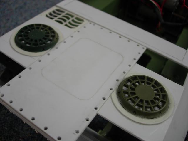

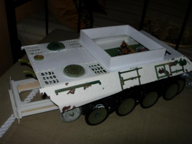

Je me lance dans le char de dépannage. L'avantage c'est que je pourrai récupérer l'alimentation de la tourelle pour animer le treuil. Pour la montée et descente de ce qui lui sert d'appui pour tirer les chars (le nom m'échappe) (un soc peut-être), je récupère l'alim de la hausse du canon. Les modifs sont impréssionnantes par rapport à l'original, merci HL, j'ai préféré reconstruire...

Alors là, je compte sur toi pour nous faire un gros, immense pas à pas pleins de photos, car si tu auras un fidèle copieur... heu... fan je voulais dire TYPO , ce sera moi. Depuis le temps que j'ai ça en projet ty

A la demande de tiger

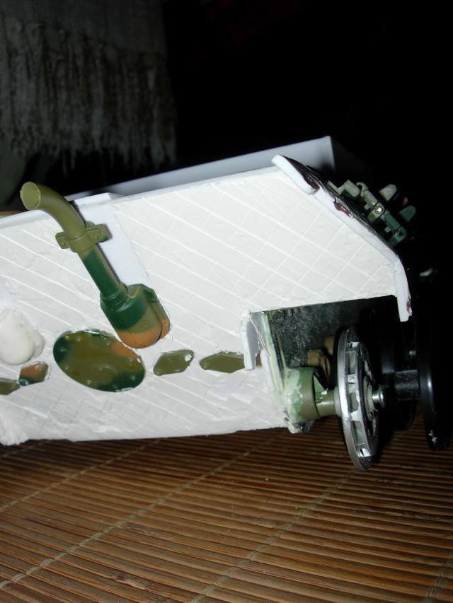

PostPosted: Sun May 25 2008, 17:00    Post subject: BERGEPANTHER Reply with quote

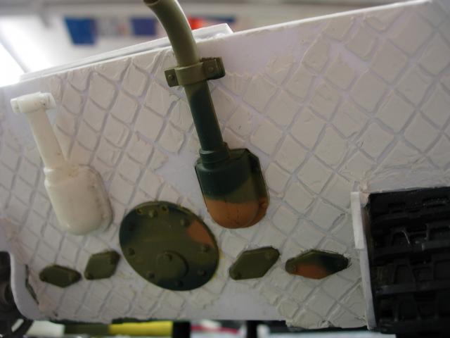

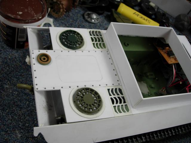

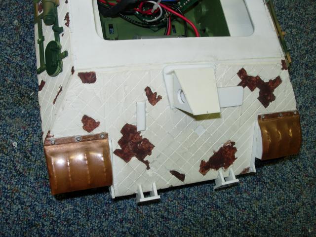

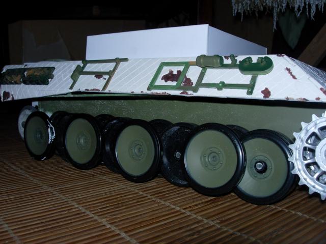

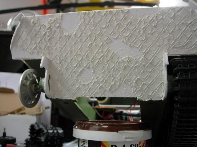

On continue tout doucement. Des essais de zimmerit sur l'arrière. Il restera qu'à poncer les crêtes et placer les bibelots.
Es-tu certain du dessin de la zimmerit ?
Pour info, voici quelques exemples :
J'essai de faire tant bien que mal ce qui il y a sur la photo

TYPO MAGNIFIQUE SUPERBE TYPO TYPO ty

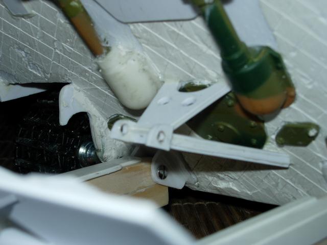

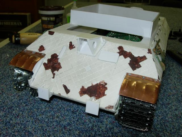

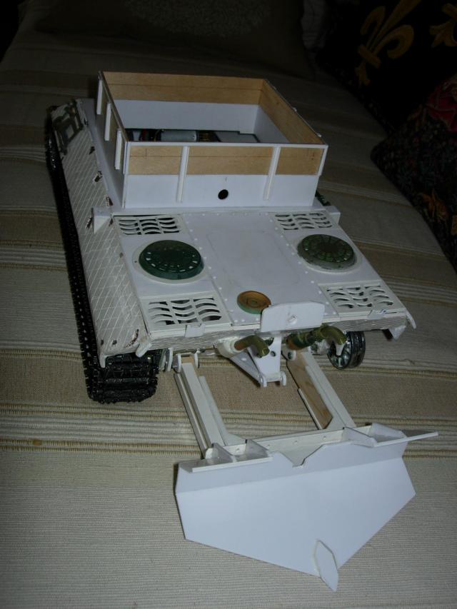

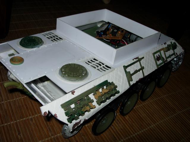

En attendant de recevoir les chenilles pour panther, je continue à donner un semblant de panther à ce HL.

beau boulot ty et bon courage pour la suite TYPO

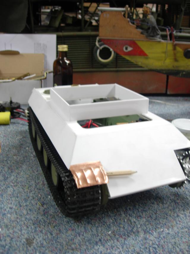

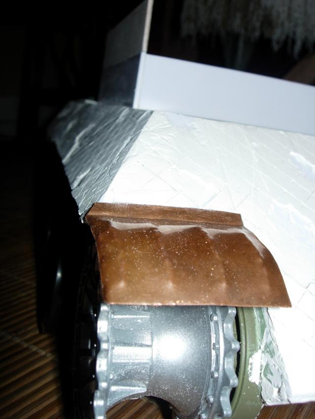

TYPO ils sont en quel matière tes garde boues ty

Il s'agit de plaques de laiton recuit. Un marteau à bomber le verre, du relief avec un tournevis plat... un peu de carrosserie, quoi!
On le met en forme entre les doigts, c'est l'avantage.

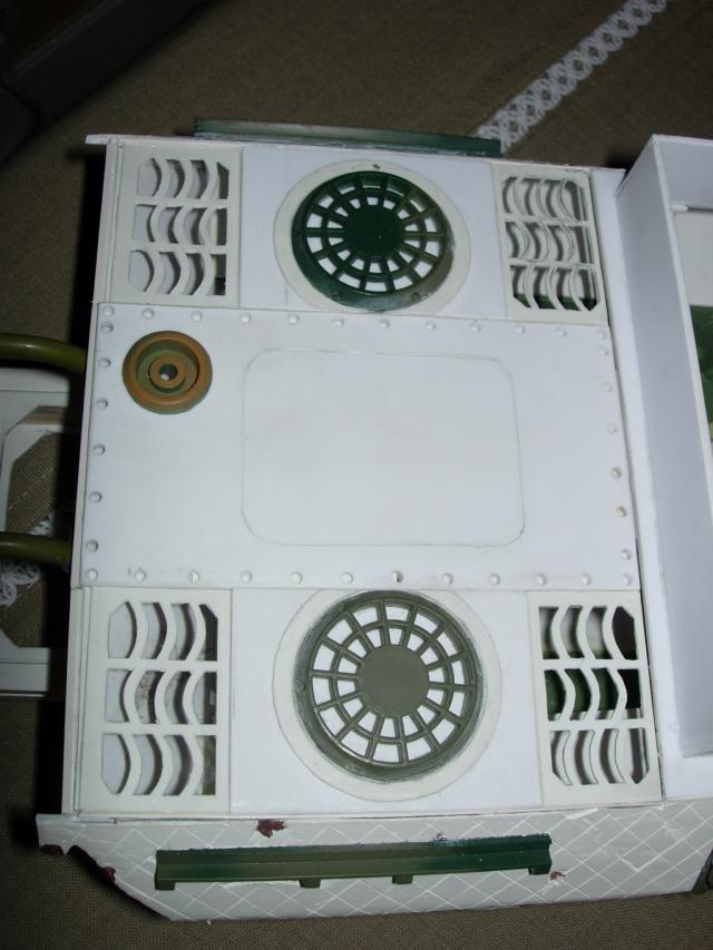

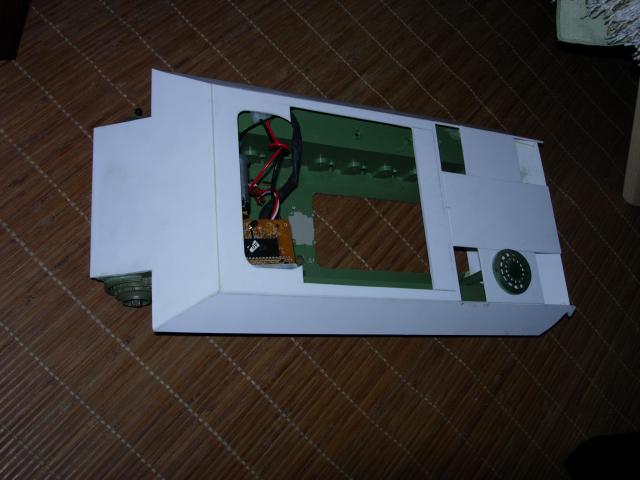

L'arrière ne me plaisant pas, j'ai tout refait.. Pour le reste je piétine un peu, vivement le week-end.

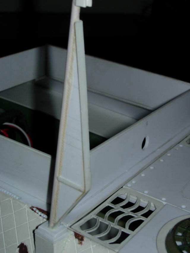

PostPosted: Sat May 31 2008, 17:00    Post subject: BERGEPANTHER Reply with quote

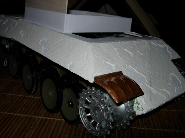

C'est super!

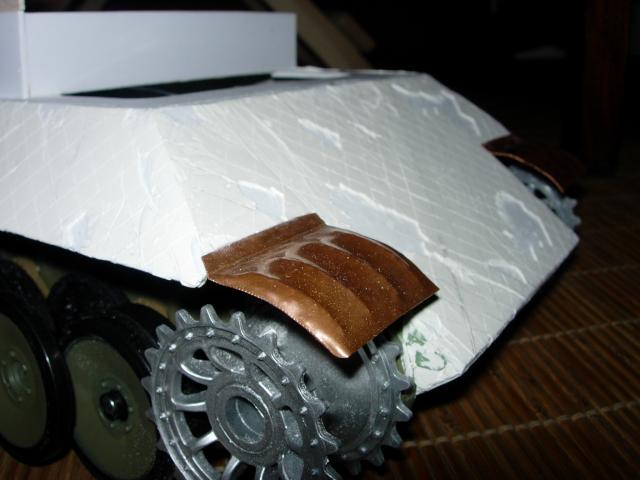

Mais le profil vertical latéral n'est pas bon il ressemble à un trapèze pas un triangle sur le A!
Tu parles du Q du GI?
J'ai comme base la maquette du bergepanther d'italeri, je pompe comme un shadock. Si elle est fausse j'ai plus qu'à me pointer restaurer un panther à SAUMUR!

PostPosted: Sun Jun 1 2008, 17:00    Post subject: BERGEPANTHER Reply with quote
Moi la latéral je l'ai comme cela !
J'ai beau regarder les photos, je ne trouve rien de droit sur le pergepanther. Y a t-il une raison?
En attendant, si quelqu'un veut que je laboure son champ...

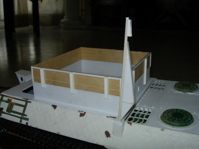

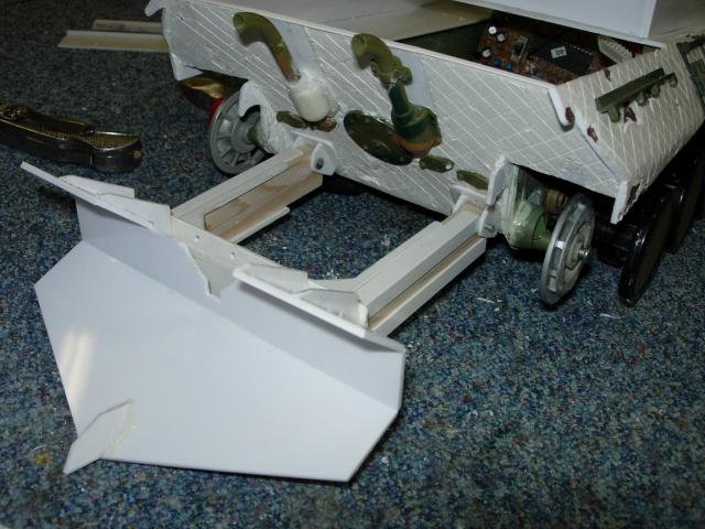

TYPO question bête a quoi sert le truc a l arriere et comment cela s appel merçi
Losque le char doit sortir un autre char embourbé, il descend le "soc" (vrai nom inconnu), cela lui permet d'avoir un appui et ensuite tirer à l'aide du treuil.

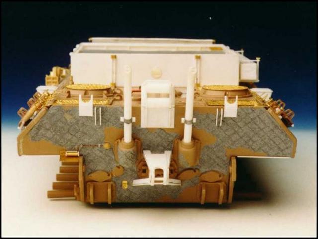

Aucun doute pour la zimm, regarde ce que j'ai trouvé:
Impeccable. Tu me sauves la mise. Je ne me voyais pas en train de tout refaire. Superbe recherche, merci.
De rien, de rien, c'est moi qui avais remis en doute ta zimm ! ty

TYPO merçi pour tes explications sur le"soc" ty

PostPosted: Mon Jun 2 2008, 17:00    Post subject: BERGEPANTHER Reply with quote
En petite précision, le mot le plus souvent employé pour le "soc", que ce soit en français ou en identique traduit de l'anglais "spade", c'est le mot "bêche" ty
Je ne me suis pas attaquer à la partie avant encore. Il est plus facile de faire la zimmeritt avant, et de placer les supports et autres ouvertures après.
Le treuil sera fonctionnel comme sur un modèle fait par un modéliste allemand?
Membre du http://rc-historytank.forum-actif.net/ Une autre vision du véhicule militaire RC
flammethrower
Les Spécialistes.
Les Spécialistes.
Joined: 24 Feb 2008
Posts: 533
Point(s): 552
Moyenne de points: 1.04
Bien sûr! Je récupère les branchements qui servaient à la tourelle et la hausse du canon. La tourelle pour le treuil, et la hausse pour monter et descendre la bêche.

Tiger , je suis retombé sur la photo de l'arrière du panther.

PostPosted: Sat Jun 7 2008, 17:00    Post subject: BERGEPANTHER Reply with quote
Crochet de remorquage
Mât de charge

juste une question... comment tu fait pour couper les trappes avec des coins arrondis (trappe moteur, on trappe avant )????
pas sur le plastique de base mais sur la nouvelle piece en carte plastique.....
moi sorti des lignes droits suis bien malheureux...
flammethrower
Les Spécialistes.
Les Spécialistes.
Joined: 24 Feb 2008
Posts: 533
Point(s): 552
PostPosted: Sun Jun 8 2008, 17:00    Post subject: BERGEPANTHER Reply with quote
Le plastique que j'utilise s'appelle polystyrène shok ou choc ou tchock oume rappelle plus, que je colle avec du triclo.
Pour le découper, je prends mon mal en patience, je marque les contoures, je découpe les parties droites, puis je repasse sur les arrondies, et je pousse la pièce et hop, il reste à paufiner avec la pointe du cutter.
Un peu de bois noble... du contreplaqué!!

CCCChhhhEEEEEUUUUUU......CCCCChhhhEEEEUUUU... LUC c'est moi ton père....Rejoins moi du côté obscure de la force....
Arrêtes, j'ai la tête qui à doubler de volume, pourtant j'ai rien bu.
J'ai mal au crâne de temps de boulot, surtout quand il faut faire soi même les pièces.
Maintenant avec un peu de courage et de la doc, ce que je fais est je pense à la portée de tous ou presque...
